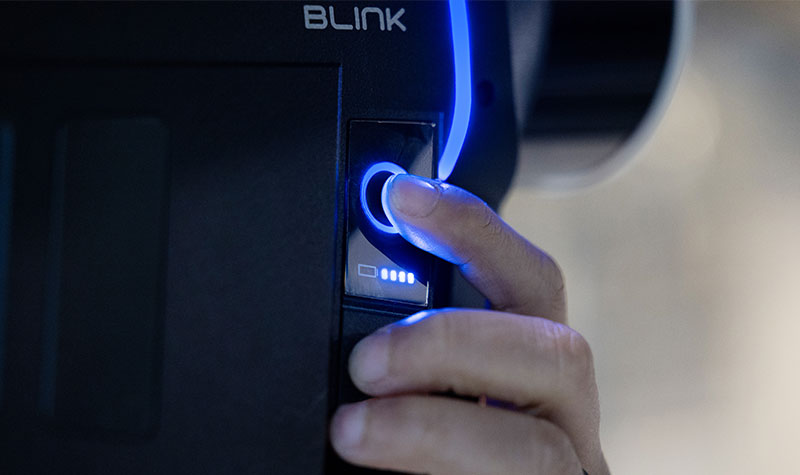

每个人都可以使用 Blink 的直观且指导性的工作流程进行扫描
FARO Blink 为您提供实时反馈和指导,旨在让每个人都能轻松进行激光扫描,无论是完全的新手还是经验丰富的专业人士。Blink 的指示灯会告知您是否偏离了最佳定位过远,从而确保找到最佳扫描位置以获得最佳扫描质量。通过简单的预配准和实时项目跟踪,连接的 Stream App 可以引导您完成数据捕获过程,并让您在工作现场检查数据。

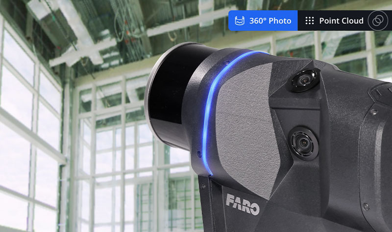

双轴 2,500 万像素相机系统
这些经久耐用的相机提供令人惊叹的图像质量。Blink 可拍摄高达 5,000 万像素的完整 360° 照片和 3D 点云,以高质量的视觉效果记录工作现场上的每一英寸、每根柱子和每一帧。

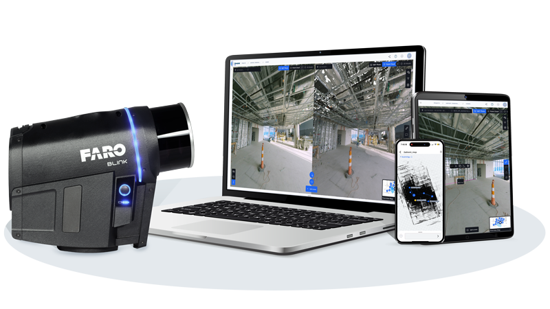

通过连接 FARO 软件优化您的 Blink 使用经验
要充分发挥 Blink 的使用效果,请将扫描仪连接到 FARO® 的桌面和移动应用:Stream App 便于操作 Blink,作业现场平台 Sphere XG 用于处理、可视化和管理数据,FARO® SCENE 用于高级处理和配准需求

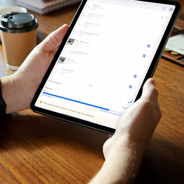

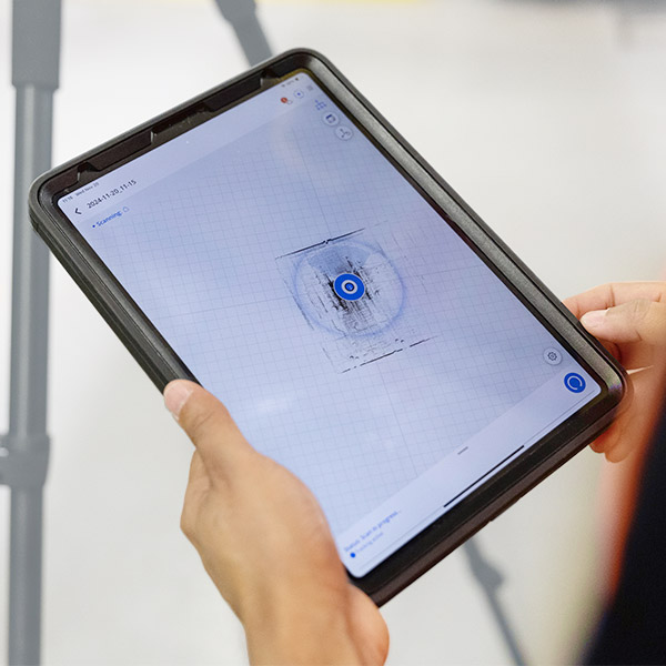

FARO Stream App 通过 WiFi 与 Blink 连接,为您的移动设备提供一键式扫描和实时数据反馈。
应用程序与扫描仪之间的无缝同步
带有实时反馈的指导式扫描工作流程
快速上传扫描数据
Sphere XG 是一个基于云的解决方案,用于处理和可视化所有项目数据——360°照片和点云——使用自动工作流程让您的项目栩栩如生。
可测量的 3D 扫描和 360° 全景照片
与团队和利益相关者进行远程协作
