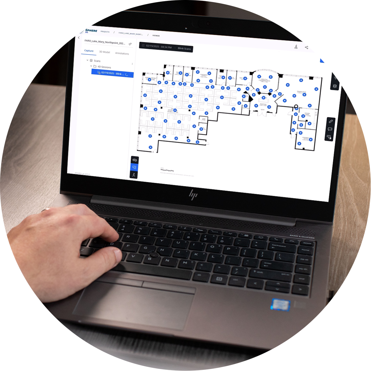

Sphere XG es una solución basada en la nube para el procesamiento y visualización de todos los datos de su proyecto — fotos de 360° y nubes de puntos 3D – utilizando flujos de trabajo automáticos que dan vida a su proyecto.
Escaneos 3D medibles y fotos de 360°
Colaboración a distancia con el equipo y las partes interesadas
Generación de planos de planta
