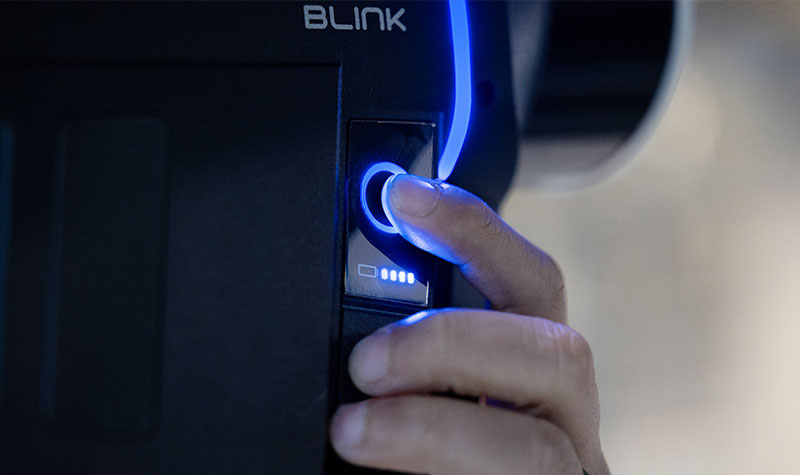

Jeder kann mit den intuitiven, geführten Workflows von Blink scannen.
FARO Blink bietet Ihnen Echtzeit-Feedback und Anleitungen, die das Laserscannen für jeden einfach machen, vom kompletten Anfänger bis zum erfahrenen Profi. Die Blink-Lichtanzeige informiert Sie, wenn Sie sich zu weit von der vorherigen Scan-Position entfernt haben. So wird sichergestellt, dass die besten Scanpositionen für die höchste Qualität gefunden werden. Mit einfacher Registrierung und Projektverfolgung in Echtzeit führt Sie die Stream-App durch den Datenerfassungsprozess und ermöglicht Ihnen die Überprüfung Ihrer Daten, noch während Sie auf der Baustelle sind.
